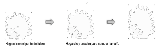

La herramienta Cambiar tamaño de punto fijo permite cambia el tamaño de rectángulos, rectángulos redondeados, polígonos, círculos y óvalos tomando un punto fijo del dibujo como punto de referencia. Esta herramienta es más usada para dar una escala a un objeto en relación con una ubicación determinada en el dibujo. Para volver a escalar un objeto simétrica o asimétricamente por un factor específico, utilice el comando Escalar objetos.
Para cambiar de tamaño a un objeto:
  1. Seleccione el objeto o los objetos que desee cambiar.
  2. Haga clic en la herramienta Cambiar tamaño de punto fijo desde la paleta Básica.
  3. Haga clic en un punto del dibujo que sirva de fulcro.
  4. Para dar escala al objeto cambiando el tamaño simétricamente, seleccione un punto de fulcro que está en el centro exacto del objeto.
    De lo contrario, las proporciones del objeto al que se le cambió de tamaño se verán alteradas.
  5. Haga clic en un borde del objeto y arrástrelo hasta obtener el nuevo tamaño, forma o ubicación.
Si el punto de arrastre se mueve y pasa el fulcro seleccionado, el objeto se invierte.
El punto de inicio para arrastrar no puede ser el mismo que el punto de fulcro ni ser exactamente horizontal o vertical a éste.
