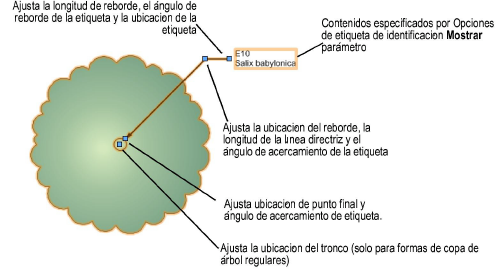

La apariencia y ubicación de la etiqueta de árbol existente es flexible y se puede ajustar de varios modos, incluyendo a través de la paleta Información del objeto, la configuración de clase de etiqueta y los sitios de puntos de control en el dibujo.

    Es posible, entonces, cambiar las etiquetas individuales por árboles existentes seleccionados al hacer clic en Opciones de número y etiqueta desde la paleta Información del objeto. Por ejemplo, los árboles seleccionados en un área de un plano de plantas parecen más uniformes cuando se usa para todos el mismo ángulo de acercamiento de etiqueta y ángulo de reborde de etiqueta. Establezca el Ángulo de reborde y luego seleccione También aplicar posición de la etiqueta de identificación.
    La clase de etiqueta del árbol existente controla la apariencia de las líneas guía/de borde, así como el estilo de marcador.
    Para mover las etiquetas de planta de varias plantas seleccionadas de una sola vez, haga clic en el modo Escala interactiva no restringida de la herramienta Selección.
    Si una etiqueta individual precisa ser reposicionada, las etiquetas de planta también tienen varios puntos de control para ajustar el texto de etiqueta y la línea principal y la posición y ángulo de reborde.
