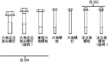

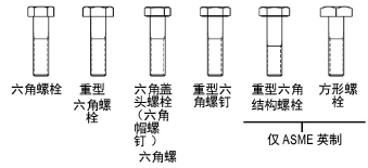

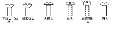

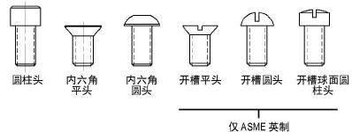

如要使用工具栏插入紧固件对象:
单击“紧固件”工具集中的紧固件工具,然后在工具栏中单击需要的紧固件对象按钮。
单击工具栏按钮以便在特定视图中插入二维对象或插入三维对象。
对于没有仰视图的对象(因为其仰视图与俯视图相同),选择二维俯视图或二维仰视图时,将绘制俯视图。这同样适用于正视图和侧视图。
单击工具栏按钮以便使用 ASEME(英制或公制)、ISO 或 DIN 标准插入对象。

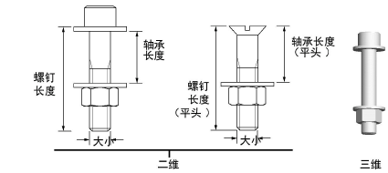

单击工具栏的首选项按钮,以便于在将对象放入绘图中之前指定额外的对象参数。因选择插入的对象不同,参数也有所不同,并针对指定的对象大小显示可用的变化。额外的参数显示于“对象信息”面板中。请参阅以下表格以了解详细的对象参数信息。
如果插入线性对象(如螺栓、螺钉或螺钉和螺母对象),单击绘图区域以便设置起点,拖动以便设置对象长度,并再次单击以便设置对象终点。对于所有其他对象(例如垫圈和螺母),在绘图区域单击以便放置选定点对象。
