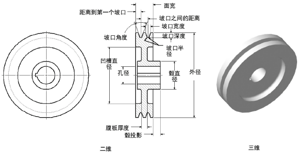

外径
输入外径
坡口深度
输入坡口深度
坡口宽度
输入坡口宽度
坡口角度(度)
输入坡口角度
坡口半径
输入坡口半径
坡口数
选择坡口数量(最多十个)
到第一个坡口的距离
对于多坡口滑轮,输入滑轮左边缘到第一个坡口中心之间的距离
坡口之间的距离
对于多坡口滑轮,输入坡口之间的距离
面宽
对于多坡口滑轮,将会自动计算该值;对于单坡口滑轮,输入面宽
绘制凹槽(仅二维)
选择绘制凹槽以便绘制凹槽腹板,并指定二维参数
腹板厚度
输入腹板厚度
凹槽直径
输入凹槽直径
凹槽角部半径
指定凹槽角部半径
凹槽圆角半径
指定凹槽圆角半径

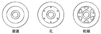

腹板配置(仅二维)
选择腹板配置,然后指定二维参数(如有)。选择孔时,可以以百分比或直径值指定其大小。
数量
指定链轮孔或轮辐数量(不适用于平面腹板配置)
大小 (10 - 100%)
对于孔(百分比)和轮辐腹板配置,输入孔或轮辐在凹槽中所占的百分比率
中心距
对于孔腹板配置,指定孔中心之间的距离
孔径(二维和三维)
对于孔腹板配置,指定孔大小

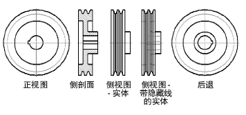

视图(仅二维)
选择二维视图
显示中心线(仅二维)
选择以便绘制带中心线的滑轮
显示根直径(仅二维)
选择以便绘制带根直径的滑轮
