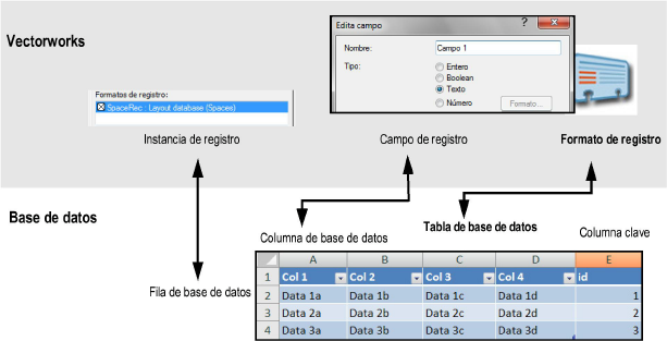

DesignSeries00001.pngComunicación entre Vectorworks y la base de datos
Los valores en una base de datos se vinculan a los campos de registro de una instancia objeto a través de una serie de conexiones hechas entre el software de la base de datos y el programa Vectorworks.
Una o más columnas de la tabla de la base de datos puede tener valores únicos. Estas columnas Clave son usadas por el programa Vectorworks para identificar de manera única las filas de la base de datos.
La configuración de la base de datos consiste en identificar la(s) columna(s) clave y en configurar cada tipo de conexión, y, luego, en especificar la configuración de actualización para el flujo de datos.
