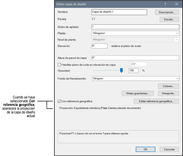

  1. Seleccione Herramientas > Organización para abrir el cuadro de diálogo de Organización. Desde la ficha Capas de diseño, seleccione la(s) capa(s) que cambiará y haga clic en Editar.
  2. Desde el cuadro de diálogo Editar capas de diseño, seleccione Con referencia geográfica. La proyección actual para la capa aparece debajo de ese campo. El predeterminado es la configuración de la proyección actual para el documento.
  3. EditDesignLayers.pngo
  4. Para editar la información de referencia geográfica, haga clic en Editar referencia geográfica.
  5. Se abrirá el cuadro de diálogo Referencia geográfica, desde el que puede seleccionar usar la misma configuración empleada para el documento general o introducir una configuración personalizada. Si seleccionar usar la configuración personalizada para esta capa de diseño, introduzca los campos restantes como se describe para el cuadro de diálogo Referencia geográfica del documento.
    Cuando complete las entradas, haca clic en OK para guardar la configuración y vuelva al cuadro de diálogo Editar capas de diseño.
  6. Haga clic en OK para habilitar la referencia geográfica para la capa de diseño. La proyección seleccionada aparecerá en el cuadro de diálogo Organización.
