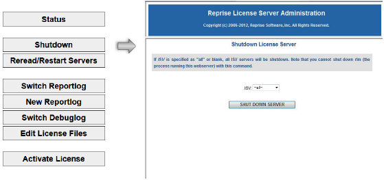

Apagar el servidor ISV
Para apagar el servidor ISV:
  1. Seleccione Control > Detener en el menú del sistema de protección del sitio.
  2. Como alternativa, haga clic en Shutdown desde la pantalla principal de Administración de servidor.
    Se abre la pantalla Shutdown License Server.
  3. Haga clic en SHUT DOWN SERVER. El servidor ISV se apaga.
Aún puede realizar diversas tareas desde la pantalla de Administración.

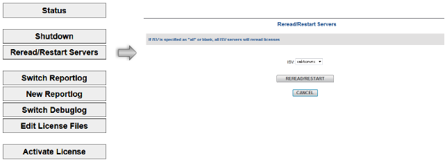

Reiniciar el servidor ISV
Si el archivo de licencia cambia, u opciones han sido agregadas o quitadas, se puede recargar el archivo de licencia y actualizar las opciones. Si el servidor ISV fue apagado, puede ser reiniciado.
El servidor ISV automáticamente recarga todo archivo de licencia diariamente a la medianoche.
Para recargar la información de licencia actual, o reiniciar el servidor ISV:
  1. Seleccione Control > Reiniciar desde el menú del sistema de protección del sitio.
  2. Como alternativa, haga clic en Reread/Restart Servers desde la pantalla principal de Administración del servidor.
    Se abre la pantalla Reread/Restart Servers.
  3. Seleccione vektorwrx desde la lista desplegable ISV y haga clic en REREAD/RESTART.
Si el servidor ISV se está ejecutando, la información de licencia es recargada. Si el servidor ISV había sido apagado, es reiniciado (el archivo de licencia es recargado en ese momento).
Seleccionar “-all” desde la lista desplegable ISV reinicia todo el software administrado por Reprise License Manager, no solo el software del servidor Vectorworks.
