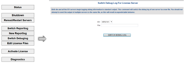

  1. Haga clic en Switch Debuglog desde la pantalla principal de Administración del servidor.
  2. Se abre la pantalla Switch Debug Log For License Server.
  3. Seleccione vektorwrx desde la lista ISV.
  4. En File introduzca la ruta de archivo donde se ubica el registro incluyendo el nombre de archivo.
  5. Haga clic en SWITCH DEBUG LOG.
El registro Debug se cambia al otro archivo.
