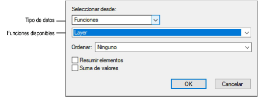

Para mostrar información de objeto en una columna de base de datos:
  1. Desde la fila de encabezado de base de datos, haga clic con el botón derecho del mouse sobre el costado derecho de la columna donde se desea mostrar los datos.
  2. Se abrirá el cuadro de diálogo Establecer campo.
  3. Seleccionar Funciones desde el primer campo. Seleccionar una función desde el segundo campo para mostrar datos en esta columna. Por ejemplo, Capa muestra la capa de diseño donde cada objeto de base de datos está ubicado. Ver Funciones en hojas de cálculo para obtener más detalles.
  4. Si así se desea, establecer una opción Ordenar para esta columna y seleccionar si se desea Resumir elementos o hacer una Suma de valores en la columna. Estas opciones también están disponibles en el Menú de contexto de celda.
  5. Haga clic en OK para mostrar la datos en la hoja de cálculo.
La barra de Fórmula muestra la función adecuada. Por ejemplo, “=Layer” se muestra para la función Layer.
