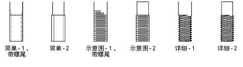

螺纹样式
选择一种螺纹显示样式。对于样式 1,轴肩直径等于螺纹直径;对于样式 2,轴肩直径等于螺距直径。
螺纹底部
选择平底或倒角
螺纹显示为
对于简单螺纹样式,选择虚线或实线
显示螺尾
对于简单 - 1 和示意图 - 1 样式,选择以便显示螺尾
