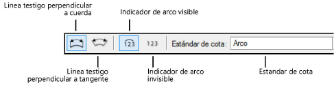

Línea testigo perpendicular a cuerda
Acota el arco con líneas testigo que serían perpendiculares a una cuerda dibujada a través del arco
Línea testigo perpendicular a tangente
Acota el arco con líneas testigo que serían perpendiculares a una línea dibujada a tangente al arco
Indicador de arco visible
Muestra la gráfica de un arco sobre la medida de la cota
Indicador de arco invisible
Usa la medida de la cota sin gráfica de arco
Estándar de cota
Para cambiar el estándar de cota para nuevas cotas creadas en el documento, seleccionar un estándar de la lista; seleccionar Estándar personalizado para crear o manejar las cotas personalizadas (ver Usar estándares personalizados de cota)

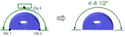

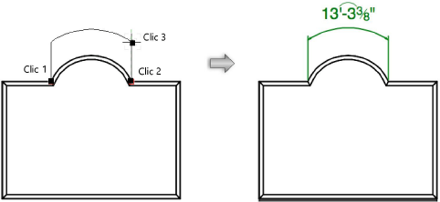

Para crear la cota de la longitud de un arco:
  1. Haga clic en la herramienta y los modos aplicables, y luego seleccione un Estándar de cota.
  2. Haga clic para establecer el punto inicial de la medición.
  3. Haga clic para establecer el fin de la medición.
  4. Arrastre el cursor lejos del objeto.
  5. Esto especifica cuán lejos se desplaza la línea de cota desde el objeto medido.
  6. Haga clic para ubicar la línea de cota.
