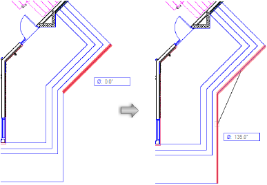

Para medir los ángulos entre objetos o lados de objeto:
  1. Haga clic en la herramienta y el modo.
  2. Desplace la flecha de selección sobre el primer lado del ángulo a medir.
  3. Haga clic para seleccionar el lado, y luego desplace el cursor hacia el otro lado del ángulo.
  4. El ángulo se mostrará en la barra de Datos.
  5. Anote el ángulo, y luego haga clic hasta el final de la medición.
