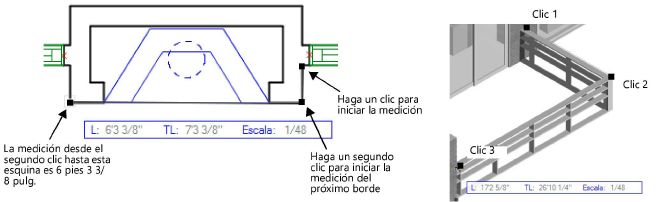

La herramienta Cinta métrica mide la distancia entre dos o más puntos del área de dibujo o en un viewport de capa de hoja, y muestra temporalmente la longitud en la barra de Datos. La herramienta muestra la medición entre un clic y el siguiente, y también registra la longitud acumulativa desde el primer clic.
Las mediciones se muestran en la barra de Datos hasta que se haga doble clic con el mouse. Anote las medidas antes de que se borre la presentación.
Para crear una distancia:
  1. Haga clic en la herramienta.
  2. Haga un clic para iniciar la primera medición.
  3. Mueva el cursor sobre la distancia a medir.
  4. La barra de Datos muestra la siguiente información:
    Valor de la barra de Datos
    L
    Longitud (distancia) desde el punto anterior
    TL
    Longitud total (medición acumulativa) desde el punto de inicio
    Escala
    La escala establecida para la capa o viewport de capa de hoja donde se hizo clic
  5. Para seguir midiendo en una dirección o zona distinta, haga clic para establecer el siguiente punto inicial.
  6. La medición L cambia a cero.
  7. Mueva el cursor para medir la siguiente distancia.
  8. La barra de Datos refleja la longitud desde el punto anterior y la longitud total acumulativa.
  9. Cuando estén completas las mediciones, anote la longitud total.
  10. Haga doble clic para terminar las mediciones.
