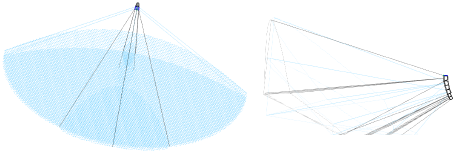

Los lugares grandes requieren el uso de armados de altavoces, que consisten en altavoces apilados en una columna y cubiertos por un tope (soporte de montaje superior). Se pueden incluir hasta tres tipos diferentes de altavoces en un armado. Los altavoces se pueden inclinar de manera diferente para proporcionar una cobertura de audio máxima para la audiencia.
Para insertar un armado de altavoces:
Haga clic en la herramienta y los modos de inserción deseados.
Haga clic para colocar el objeto en el dibujo y vuelva a hacer clic para establecer el giro.
Se abre un cuadro de diálogo de propiedades la primera vez que use la herramienta en un archivo. Establecer las propiedades predeterminadas.
Un tope es insertado. Desde la paleta Información del objeto, haga clic en Configurar armado.

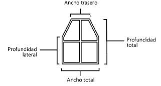

Atributos |
Ancho total |
Indica el ancho de todo el tope |
Ancho trasero |
Establece el ancho del tope en la parte posterior del tope |
Profundidad total |
Especifica la profundidad total del tope |
Profundidad lateral |
Establece la profundidad del tope en la parte lateral |
Grosor |
Especifica el grosor del tope |
