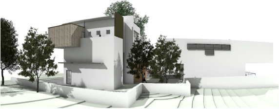

Vectorworks exporta imágenes panorámicas renderizadas para la presentación de vistas fotorrealistas e inmersivas. La posición de la cámara es estacionaria, pero el visualizador puede mirar hacia arriba y hacia abajo, y girar/desplazar para una vista 360º completa del espacio. Los archivos son lo suficientemente pequeños para ser compartidos fácilmente con clientes y en redes sociales.
