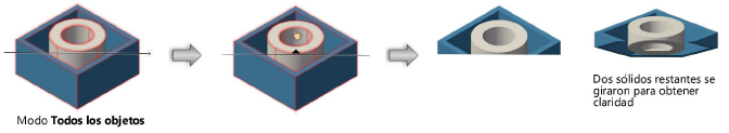

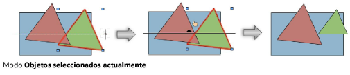

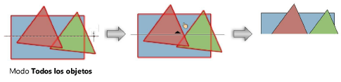

El modo Recorte de línea divide objetos 2D, curvas/superficies NURBS, sólidos y viewports por una línea de corte en el plano de pantalla; mantiene un lado especificado, pero elimina el otro lado.
Para dividir y recortar un objeto por una línea de corte:
  1. Haga clic en la herramienta y el modo, y luego haga clic en el modo Todos los objetos u Objetos actualmente seleccionados.
  2. Dibuje una línea a través del objeto que desea dividir; se resaltará el objeto que desea dividir.
  3. Una flecha apuntará hacia el lado que se desea mantener. Haga clic para indicar qué lado de la línea de división desea mantener; se eliminará el lado opuesto.
El objeto se divide por la línea y permanece el lado indicado.
También es posible dividir objetos sólidos en el modo Recorte de línea.
