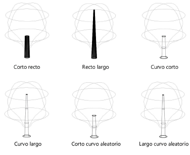

La apariencia 3D controla el símbolo para el árbol y el tronco en vistas 3D. Las configuraciones se aplican al árbol seleccionado o a una variedad de otras opciones de selección, y pueden ser establecidas como los atributos 3D predeterminados para el dibujo. Esta es una manera importante de controlar con una sola operación la apariencia 3D de todos los árboles existentes en la capa o el dibujo. Mostrar árboles en una vista 3D también es útil para crear diagramas de sombras.
Se recomienda usar clases para la forma del tronco y de la copa del árbol. Es fácil controlar los atributos (color o textura) de estos elementos usando clases. Se debe establecer la textura o el color de clase en Usar al crear. Ver Concepto: Generalidades de clases.

La forma de la copa de árbol 3D se ve afectada por cambios en la paleta Información del objeto para los valores DAP, Altura de la primera rama, forma de copa de árbol irregular, diámetro y altura.
