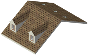

Crear ventanas de buhardilla
Puede crear una gran variedad de ventanas de buhardilla en objetos de cubiertas y cubiertas planas. Una buhardilla puede ser establecida al mismo estilo que la cubierta para crear una apariencia uniforme.
Paredes con buhardilla siempre se dibujan en sentido de las agujas del reloj para una aplicación de textura fácil.
Para crear una ventana de buhardilla con cubierta a dos aguas en un objeto cubierta o en la cubierta plana:
  1. Desde el Administrador de recursos, haga clic con el botón derecho del mouse sobre un recurso ventana y seleccione Activar desde el menú de contexto. La herramienta Inserción de símbolo se activa automáticamente desde la paleta Básica.
  2. La ventana debe ser un símbolo y no un objeto de complemento.
  3. Cambiar a vista Superior/plano.
  4. Haga clic para ubicar el símbolo en el objeto cubierta o la cubierta plana. Se abre el cuadro de diálogo Editar elementos de cubierta.
  5. Desde el costado derecho del cuadro de diálogo, haga clic en Editar buhardilla y luego seleccione el estilo de buhardilla (trapecio, cubierta a dos aguas, cubierta a un agua, cubierta a cuatro aguas o cubierta redondeada).
Los parámetros cambian automáticamente según el estilo de buhardilla seleccionado, con valores para fijar la buhardilla en la ubicación especificada con el clic del mouse.
La buhardilla con ventana es creada y fijada según los parámetros especificados. Se creará automáticamente un agujero en la cubierta donde existen las paredes de buhardilla.

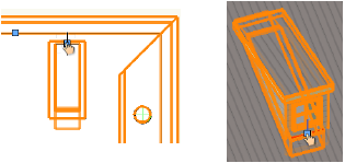

Editar ventanas de buhardilla
Para editar una buhardilla:
  1. Seleccionar la cubierta o la cubierta plana.
  2. Controladores de selección se muestran alrededor de la cubierta o cubierta plana, y en la ubicación de cada buhardilla y claraboya.
  3. Ubique el cursor sobre una de los controladores de selección de la buhardilla y haga clic.
  4. Se abre el cuadro de diálogo Editar elementos de cubierta mostrando los parámetros de la buhardilla.
  5. Edite los parámetros según lo descrito en Crear ventanas de buhardilla.
Seleccionar Quitar objeto para quitar la buhardilla por completo.

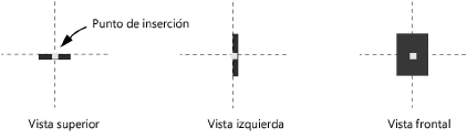

Se necesita un símbolo de ventana solo 3D para crear una claraboya. Un símbolo híbrido existente se puede convertir en un símbolo 3D. Coloque el símbolo en el dibujo y establezca los parámetros y luego, cambie a una vista 3D. Seleccionar el símbolo y luego seleccionar Modificar > Convertir > Convertir en grupo. Seleccione la opción Convertir todos los subobjetos en el cuadro Opciones de convertir en grupo. Con el grupo seleccionado, seleccione Modificar > Crear símbolo para crear un símbolo 3D a partir del grupo y seleccione la opción En el borde para Insertar en paredes.

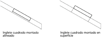

Al crear sus propios símbolos de claraboya, establezca el punto de inserción del símbolo en la parte posterior y central del símbolo.
El punto de inserción del símbolo determina si una claraboya se alineará o si se montará sobre la superficie.
