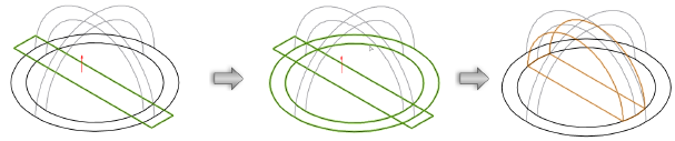

  1. En la vista deseada, dibuje un objeto 2D o una curva NURBS en la parte superior de un sólido.
    El objeto 2D o la curva NURBS deben ser cerrados y planos.
  3. Haga clic en la herramienta y el modo.
  4. Haga clic en el modo de dirección de proyección adecuado (Agregar hacia arriba, Agregar hacia abajo o Agregar ambas direcciones).
  5. Haga clic en el objeto que desee agregar y luego en el sólido.
El perfil de la nervadura será proyectado hasta encontrar la otra superficie. El perfil se recorta en las extremidades automáticamente.
