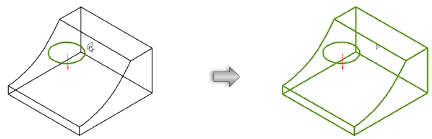

Para agregar una proyección a un objeto sólido:
  1. En la vista deseada dibuje un objeto 2D o una curva NURBS sobre un objeto sólido.
    El objeto 2D o la curva NURBS deben ser cerrados y planos.
  3. Haga clic en la herramienta y el modo.
  4. Haga clic en el modo de dirección adecuado para que la dirección de proyección intersecte el objeto sólido (Agregar hacia arriba, Agregar hacia abajo o Agregar en ambas direcciones).
  5. La dirección de proyección debe intersectar con el objeto sólido o no se creará la proyección.
  6. Haga clic en el objeto que desee agregar; la dirección de la proyección se indica con una flecha roja. Haga clic en el objeto sólido
La proyección del objeto 2D se agrega al objeto sólido en el punto de intersección, creando un sólido genérico.
