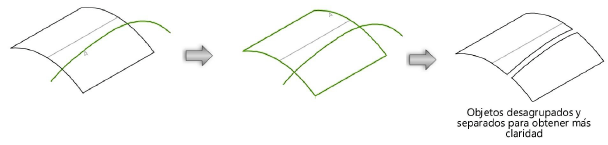

Para dividir un objeto sólido con una proyección:
  1. En la vista deseada dibuje un objeto 2D o una curva NURBS sobre un objeto sólido.
    Si el objeto que se va a proyectar es una curva NURBS abierta o un objeto 2D abierto, los dos puntos finales deben estar fuera del objeto sólido.
  3. Haga clic en la herramienta y el modo.
  4. Haga clic en el objeto divisor y luego haga clic en el objeto sólido.
El objeto divisor es proyectado en el objeto sólido, lo que resulta en un grupo de objetos sólidos.
