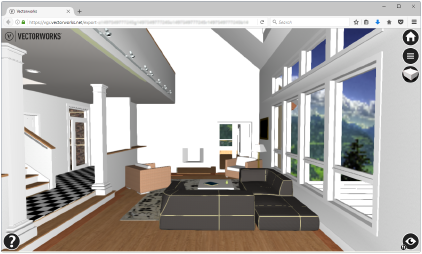

Ver vistas web desde un explorador de Internet
Vistas web exportadas proporcionan una experiencia de visualización 3D interactiva adecuada para compartir con clientes, miembros del equipo y otros. Pueden ser vistas en modo órbita o en modo primera persona desde cualquier aparato conectado a la Internet. Visualizadores montados en la cabeza (HMD por sus siglas en inglés) y aparatos móviles equipados con sensores de orientación y movimiento también permiten vistas inmersivas del modelo de 360º. Por favor ver el Foro Vectorworks para consejos sobre la configuración de HMDs compatibles para vistas web.
Haga clic en el vínculo proporcionado por el autor de la vista web para mostrarla en su explorador predeterminado.

Controlador
Restablecer
Haga clic/presione para volver a la vista inicial y el modo Órbita
Opciones de primera persona
Haga clic/presione para establecer las opciones para controlar el modo Primera persona:
