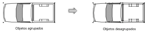

El comando Desagrupar desagrupa objetos o grupos que se combinaron anteriormente con el comando Agrupar. Los grupos anidados se deben desagrupar uno por vez.
Para desagrupar un grupo de objetos:
1.      Seleccione el grupo que desee desagrupar.
2.      Seleccione el comando.
3.      Un objeto de complemento perderá su funcionalidad de complemento si se desagrupa. Confirma que se deberían desagrupar los objetos de nivel superior.
Además, si el grupo tiene registros adjuntos, se le solicitará que adjunte los registros a los objetos desagrupados. Haga clic en  para transferir los registros a cada elemento desagrupado; haga clic en No para descartar la información del registro.
Si transfiere registros a múltiples objetos desagrupados, tendrá duplicados. Esto puede ser un problema si el objeto agrupado original se registró en una hoja de cálculo, por ejemplo.
