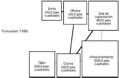

Arch00011.pngCalcular el puntaje de adyacencia
Puntaje de adyacencia
Planificación de espacio
El objeto de puntaje de adyacencia muestra un valor numérico que representa la eficiencia del diseño de espacio. El valor del puntaje se determina multiplicando primero la fuerza de tiempos de longitud del vínculo para cada vínculo de espacio y luego calculando la suma de estos valores para todos los vínculo de espacio del archivo. Cuanto más bajo el puntaje, más eficiente el diseño.
Para insertar un objeto de puntaje de adyacencia:
1.      Haga clic en la herramienta.
2.      Haga clic en el documento para establecer la ubicación del objeto.
3.      Haga clic por segunda vez para establecer el giro del objeto.
Si se eliminan los espacios u objetos de vínculo del espacio, el valor del objeto de puntaje de adyacencia no se actualiza automáticamente. Mueva cualquier espacio u objeto de puntaje de adyacencia ligeramente en el documento para restablecer el valor del objeto de puntaje de adyacencia.
