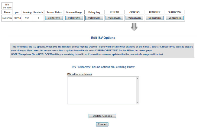

De manera alternativa, haga clic en Status desde la pantalla principal de Administración de servidor. Desde ahí haga clic en vektorwrx desde la columna OPTIONS.
Se abre la ventana Edit ISV Options.
2.      Introduzca el siguiente comando en el campo ISV Options.
Comando
Sintaxis
REPORTLOG
Establece la ubicación, nombre de archivo, formato, y tipo de registro Report (pequeño, std o detallado). La ruta de archivo puede ser especificado como una ruta relativa o absoluta. Si se usa una ruta relativa, la carpeta actual es la carpeta de instalación del servidor Vectorworks Site Protection.
REPORTLOG “file_path_file_name” output_type
Ejemplo de Windows: REPORTLOG “C:\My Reports\Reportlog.txt” detailed
Ejemplo de Mac: REPORTLOG “My Reports/Reportlog.txt” std
Agregar un + a la sintaxis para prevenir que el archivo de registro existente sea sobrescrito.
REPORTLOG “+file_path_file_name” output_type
3.      Haga clic en Update Options.
4.      Un mensaje indica que “vektorwrx options file written”. Haga clic en Back to Status para regresar a la pantalla Status.
5.      Haga clic en Reread/Restart Servers para reiniciar el servidor ISV. El archivo de registro será creado en la ubicación especificada cuando se reinicie el servidor ISV.

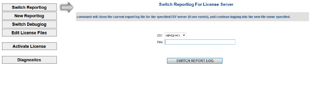

Cambiar a un archivo de registro Report diferente
Puede cambiar de usar el registro Report actual y especificar un archivo de registro diferente. Un registro Report debe existir para poder cambiar a uno nuevo.
1.      Haga clic en Switch Reportlog desde la pantalla principal de Administración del servidor.
Se abre la pantalla Switch Reportlog For License Server.
2.      Seleccione vektorwrx desde la lista ISV.
3.      En File introduzca la ruta de archivo donde se ubica el registro incluyendo el nombre de archivo.
4.      Haga clic en SWITCH REPORT LOG.
El registro Report se cambia al otro archivo.

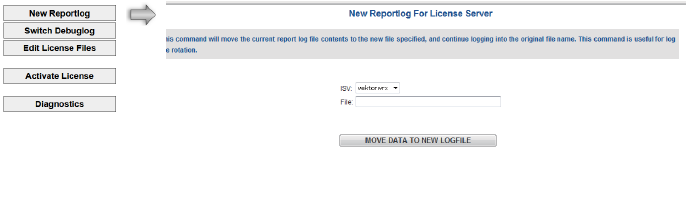

Crear un registro Report nuevo
Puede guardar el archivo de registro Report actual con un nombre diferente y continuar usando el archivo original para registros. Esto es conveniente para crear archivos de respaldo.
El comando ROTATE automáticamente crea archivos de registro de respaldo. Dependiendo en la circunstancias operativas, los archivos de registro se pueden volver muy grandes; respaldar de manera regular evita que los archivos se vuelvan demasiado grandes. Para obtener más información, ver Especificar opciones de servidor.
1.      Haga clic en New Reportlog desde la pantalla principal de Administración del servidor.
Se abre la pantalla New Reportlog For License Server.
3.      En File introduzca la ruta de archivo donde debería ubicarse el registro de respaldo, incluyendo el nombre de archivo.
4.      Haga clic en MOVE DATA TO NEW LOGFILE.
Los contenidos del archivo de registro Report actual son guardados al registro de respaldo especificado. Registros continúan en el archivo de registro Report actual.
