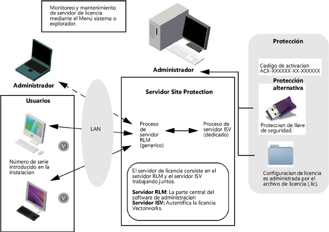

El servidor Vectorworks Site Protection consiste de dos partes: el servidor Reprise License Manager (RLM) y el servidor Independent Software Vendor (ISV). Éstos trabajan en conjunto comunicándose vía TCP/IP.

El servidor RLM es un programa de administración de servidor creado por Reprise Software, Inc., un vendedor de software administrador de licencia Norteamericana. Como la parte central del software de administración de licencia cumple con las siguientes tareas de administración de red.
        Comunica con el servidor ISV a través del puerto UDP (5053) para coordinar la operación.
        Comunica con el cliente Vectorworks a través del puerto TCP/IP (5053) para verificar el inicio.
        Comunica con el explorador a través del puerto TCP/IP (5054) para la visualización de información de administración del servidor Vectorworks Site Protection.
El servidor RLM tiene características adicionales opcionales que no son usadas con el servidor Vectorworks Site Protection.
Servidor ISV
