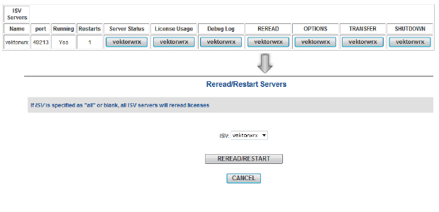

Acceso: Seleccionar Control > Reiniciar desde el Menú de sistema de protección de sitio.
De manera alternativa, haga clic en Status desde la pantalla principal de Administración del servidor para acceder a la pantalla Status. Desde ahí haga clic en vektorwrx desde la columna REREAD.
Descripción: Según lo descrito en Reiniciar el servidor ISV los archivos de licencia pueden ser actualizados y se puede realizar un reinicio. También ser pueden reemplazar archivos de licencia o cargar archivos opcionales.
