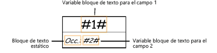

El símbolo es un objeto de grupo, en el que cada campo definido es un bloque de texto que contiene texto en el siguiente formato: #(número natural)#. Es posible desagrupar los bloques y moverlos o cambiar sus atributos, pero no cambie los contenidos de los bloques de texto.
En el siguiente ejemplo, la parte superior del símbolo es un bloque de texto alineado en el centro que contiene una variable para el campo 1; el Número de espacio se asignará a este campo. La parte inferior de la etiqueta tiene un bloque de texto que contiene una variable para el campo 2; el campo Nombre de ocupante se asignará a este campo. Se agregó otro bloque de texto, que sirve como etiqueta para el nombre de ocupante. También se agregaron un rectángulo y una línea para mejorar la etiqueta.
