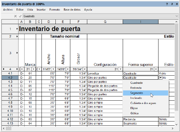

1.      Abrir la hoja de cálculo que contiene los datos a editar. Desde el Administrador de recursos haga clic con el botón derecho del ratón sobre el recurso y seleccione Editar desde el menú de contexto. Como alternativa, seleccione la hoja de cálculo en el menú Ventana > Hojas de cálculo.
2.      Seleccione la celda de columna de la base de datos a editar.
Los campos de texto pueden editarse directamente, en tanto que los campos emergentes permiten una selección, ya sea desde la lista editar, en la parte superior de la hoja de cálculo, o desde el ítem Seleccionar valor de lista, en el menú de contexto.
Para repetir el mismo valor en varios campos de texto o de número, copiar el valor deseado desde un campo, seleccionar múltiples filas y pegar. No se pueden pegar valores para campos emergentes.
3.      Los objetos de dibujo son automáticamente actualizados con la nueva información.
