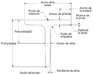

La herramienta "T" y la herramienta "T" - 3D comparten la misma posición en el conjunto de herramientas. Haga clic y mantenga el ratón sobre la herramienta visible para abrir la lista Herramientas emergentes y seleccionar la herramienta deseada.
Para crear un objeto en T:
1.      Pulse la herramienta y el modo deseado.
2.Haga clic para colocar el objeto en el dibujo y vuelva a hacer clic para establecer el giro. Se abre un cuadro de diálogo de propiedades la primera vez que use la herramienta en un archivo. Defina los parámetros predeterminados. Luego puede editar estos parámetros en la paleta Información del objeto.
