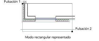

Rectangular
Úselo para insertar la nota de revisión rectangular. Pulse para definir el punto inicial, mueva el cursor en la dirección deseada y pulse para establecer el punto final.

En la capa de diseño donde se realizará la revisión, dibuje una nota de revisión alrededor del área de revisión.
Use la herramienta apropiada para trazar la nota de revisión según el método de trazado seleccionado. Esto permite, cuando se dibujan notas de revisión, el uso de guías de SmartCursor, alineación de objetos y modo de bumerán.

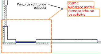

Se abre el cuadro de diálogo Fijar nota de revisión. Introducir la información y autorización de la nota de revisión.
Notación de nota de revisión
Introducir el texto y describir la condición de nota de revisión (o especificación de la acción recomendada).
Autorizado por
Se presenta la configuración de valor predeterminado de Autorizado por del archivo, pero puede ser cambiada por esta instancia de nota de revisión.
Asignado a
Se presenta la configuración de valor predeterminado de Autorizado a del archivo, pero puede ser cambiada por esta instancia de nota de revisión.
El objeto de nota de revisión indica la fecha actual y la condición del dibujo a corregir. Coloque el texto de nota de revisión pulsando el punto de control de la etiqueta y arrastre la etiqueta a la ubicación deseada. Si hay varias notas de revisión, use el comando Alinear o distribuir líneas de referencia para mejorar la legibilidad. Consulte el tema afín, Alineación y distribución de líneas de referencia.

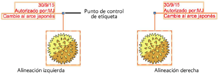

Alineación de etiqueta
Úselo para indicar la alineación de la etiqueta de nota de revisión:
Auto: justifica el texto alejado del centro del objeto de nota de revisión.
Izquierda: coloca el texto a la izquierda del punto de control de etiqueta y justifica el texto a la derecha.
Derecha: coloca el texto a la derecha del punto de control de etiqueta y justifica el texto a la izquierda.
