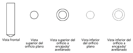

Contará tanto con orificios taladrados bidimensionales como con los tridimensionales. El orificio perforado tridimensional es un objeto sólido que puede sustraer de cualquier otro objeto sólido para crear modelos tridimensionales de moldes, troqueles y muchas otras piezas fabricadas con precisión. Consulte el tema Subtract solids.

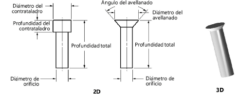

Diámetro de orificio |
Introducir el diámetro del orificio. |
Profundidad total |
Introducir profundidad del orificio. |
Tipo de orificio |
Seleccionar uno de los tipos de orificio.
Ángulo de punto de perforación |
Para los tipos de orificio ciego, indicar el ángulo de la punta de la broca en la parte inferior del orificio. |
Estilo de orificio |
Seleccionar el estilo del orificio.
Diámetro |
Para los estilos de orificios a contrataladro y avellanado, introducir el diámetro del contrataladro o del cono. |
Profundidad |
Para los estilos de orificio a contrataladro, especificar la profundidad del contrataladro. |
Ángulo (grados) |
Para los estilos de orificio avellanados, especificar el ángulo del cono. |
Vista |
Escoja la vista bidimensional.
