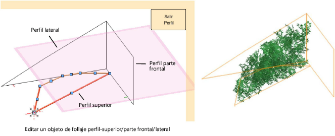

Lineal: trace una polilínea para definir el trazo. El objeto de follaje es extruido sobre la línea a la Altura y la Profundidad especificadas. Perfil-Parte frontal: trace una polilínea para definir el perfil frontal. El objeto de follaje es extruido desde el perfil frontal a la Profundidad especificada. Perfil-Parte frontal/Lateral: dibujar una polilínea para definir el perfil frontal. El objeto de follaje es extruido desde el perfil frontal y recortado con el perfil lateral. De manera predeterminada, el perfil lateral es un rectángulo, pero puede ser editado. Perfil-Superior/Parte frontal: dibujar una polilínea para definir el perfil superior. El objeto de follaje es extruido desde el perfil frontal y recortado con el perfil superior. De manera predeterminada, el perfil frontal es un rectángulo, pero puede ser editado. Perfil-Superior/Parte frontal/Lateral: dibujar una polilínea para definir el perfil superior. El objeto de follaje es extruido desde el perfil frontal y recortado con el perfil superior y los perfiles laterales. De manera predeterminada, el perfil frontal y los perfiles laterales son rectángulos, pero pueden ser editados. Área-Seto: dibujar una polilínea para definir el límite del seto. El objeto de follaje es extruido a la Altura especificada. Los símbolos de follaje son concentrados a lo largo de los bordes exteriores del objeto, dejando la parte interior parcialmente hueca. Área-Seto redondo: igual que la configuración Área-Seto, con la excepción que los bordes del objeto de follaje son redondeados. Área-En el suelo: dibujar una polilínea para definir el límite del área de follaje. El objeto de follaje es creado plano en el suelo, sin ninguna altura. Área-Límite de suelo: dibujar una polilínea para definir la línea de follaje. El objeto de follaje es creado plano en el suelo, sin ninguna altura, a lo largo de la línea. Área-Cuadrícula: dibujar una polilínea para definir el límite del área de follaje. El objeto de follaje es creado plano en el suelo, sin ninguna altura, con el Espaciado de cuadrícula especificado. |

Editar perfil |
Abre una ventana de edición de perfil para cualquiera de las configuraciones de Perfil. Seleccionar el objeto de perfil a editar y usar las herramientas de edición de polilínea según sea necesario. Pulse Salir de perfil para cerrar la ventana de edición y actualizar el objeto de follaje. |
