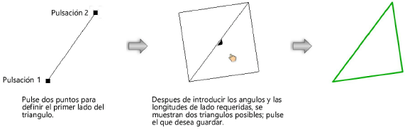

Para crear un triángulo:
Pulse el cursor para definir los puntos primero y segundo del primer lado.
Se abre el cuadro de diálogo Configuración de triángulo; los campos disponibles dependen del modo seleccionado.
Aparece la longitud del primer lado del triángulo. Rellene los campos restantes según sea necesario para el modo escogido.
De los dos triángulos posibles que aparezcan, pulse el que desee guardar.
