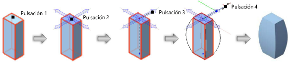

Para crear una forma abombada en un sólido o una superficie NURBS:
El modo Simétrico se selecciona de manera predeterminada; un gráfico de comentarios en una flecha con cuatro direcciones se muestra alrededor del cursor, y una cantidad equivalente de forma abombada se aplica a la dirección de arrastre y a su dirección perpendicular. Si se desea una forma abombada asimétrica, anule la selección del modo Simétrico en la barra de herramienta; un gráfico de comentarios en una flecha con dos direcciones se muestra y la forma abombada se aplica solo a la dirección de arrastre; su dirección perpendicular no tiene forma abombada.
El estado del modo Simétrico también se puede cambiar en cualquier momento durante la operación.
A medida que pasa el cursor sobre los objetos tridimensionales, quedan resaltados para indicar que los puede modificar. Pulse para seleccionar el sólido o la superficie NURBS.
Pulse Mayús (Shift) al tiempo que pulsa para seleccionar más de un objeto.
Un gráfico de comentarios en una flecha con dos o cuatro direcciones se muestra alrededor del cursor. Coloque el gráfico de flecha en el centro de la forma abombada deseada y haga clic.
El gráfico de flecha se muestra solo cuando se selecciona un objeto. Para colocar las flechas según se desee, es posible que deba activar un plano específico mediante la lista de Planos activos en la barra de Vista.
El centro de la forma abombada se puede ubicar alejado del objeto que se está abombando.
El gráfico de flecha permanece en el punto del clic y aparece la línea de eje de la forma abombada. A medida que mueve el cursor, las flechas giran para indicar la dirección de la forma abombada y la línea de referencia de la forma abombada genera una vista previa del punto inicial de la forma abombada. Haga clic para colocar la línea de referencia.
A medida que mueve el cursor, la línea de proporción de la forma abombada rastrea el cursor y aparece una vista previa del objeto abombado.
Para lograr una forma abombada en una proporción precisa, presione la tecla Tab e introduzca un número positivo en la barra de datos. La proporción de la forma original es 1; los números por debajo de 1 se abomban hacia adentro, mientras que los números por encima de 1 se abomban hacia afuera. Presione Enter para obtener una vista previa de la forma abombada.
Pulse el botón del ratón para terminar la operación. El resultado será un objeto sólido genérico.
