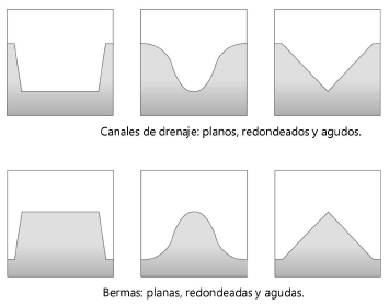

Perfil
Seleccione una forma general para la característica de terreno.

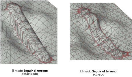

Seguir el terreno
Alterna la capacidad de la elevación en la parte superior de la característica de terreno de seguir la elevación del terreno donde es colocado, o simplemente darle una suave pendiente a la parte superior de la característica desde los puntos de inicio y de fin de la polilínea.
