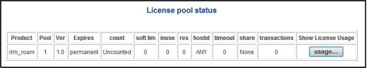

Si el servidor primario funciona normalmente, el servidor de respaldo monitorea a aquel cada dos minutos. Si revisa el estado del servidor de respaldo en modo monitoreo, no verá ninguna licencia en el grupo de licencias.

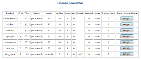

En caso de detectarse un desperfecto en el servidor primario, el servidor de respaldo provee licencias en un minuto a más tardar. Entonces las licencias previamente administradas por el servidor primario quedan listadas en el grupo de licencias. De esta manera, resulta fácil confirmar que el servidor de respaldo está verificando licencias.
