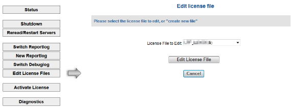

Pulse Edit License Files.
Se abre la pantalla Edit License file.
Escoja en la lista License File to Edit el archivo de licencia del servidor de respaldo.
El nombre de archivo correcto contiene los últimos seis dígitos del ID de la llave de seguridad del servidor de respaldo.
Pulse Edit License File.

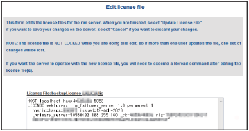

Se abre la pantalla Edit license file.
Edite las secciones necesarias según lo indicado en el siguiente ejemplo:
Edite la primera línea si necesita cambiar el número de puerto predeterminado; describa la información del servidor primario en la cuarta línea.

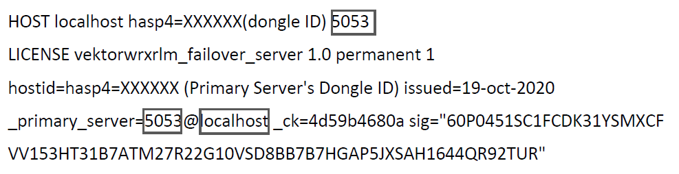

5053 en la primera línea: defina el número de puerto del servidor de respaldo si es necesario. El ajuste de configuración predeterminado es 5053.
Si modifica el número de puerto, deberá escribir el número de puerto modificado en el cuadro de diálogo Configuración de inicio de sesión en todas las computadoras cliente.
5053 en la cuarta línea: escriba el número de puerto del servidor primario.
localhost: escriba la dirección IP del servidor primario.
No edite ninguna otra parte del archivo de licencia porque podría dejar de funcionar el servidor.
