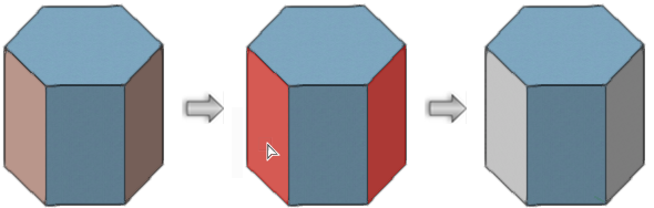

Pasos para aplicar una textura a todas las facetas de un objeto compatible que tenga una textura coincidente:
Pulse Textura en la barra de herramienta para escoger uno de los recursos en el Selector de recursos.
Tiene la opción de pulsar la tecla Alt (Windows) o la tecla Option (Mac) para invocar el modo Seleccionar momentáneamente y pulsar un objeto o faceta en el dibujo para activar la textura.
Desplace el cursor sobre una de las facetas con la textura que va a reemplazar; aparecen resaltadas todas las facetas con la textura coincidente. Pulse para aplicar la textura.
La textura se aplica a las facetas que llevan la textura coincidente. Si seleccionó el objeto, la textura aplicada aparece como reemplazo de la textura general en la pestaña Renderizado de la paleta Información del objeto.
