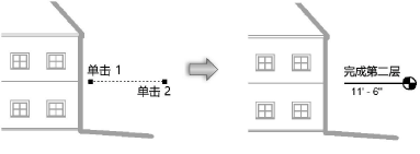

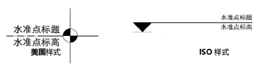

使用标高基准工具指示标高绘图中的对象高度。有两个标高基准样式可用:ISO 和“美国”。
要创建标高基准:
单击“工具和模式”。
单击以将对象放置在绘图中,然后再次单击以设置旋转。第一次在文件中使用该工具时,特性对话框出现。设置默认参数。可以稍后从“对象信息”面板编辑参数。

样式 |
选择标记样式
