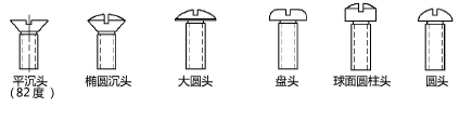

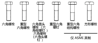

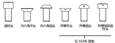

帽螺钉 ASME 英制和公制

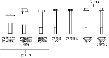

螺钉 DIN 和 ISO
六角螺栓/螺钉 ASME 英制和公制
六角螺栓/螺钉 DIN 和 ISO
机器螺钉(ASME 英制)
机器螺钉(ASME 公制)
机器螺钉(DIN 和 ISO)

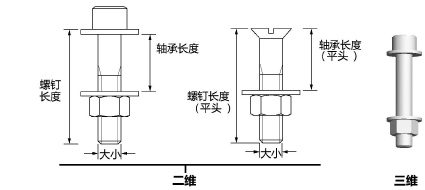

轴承长度
指定轴承长度,或单击并拖动底部轴承控制点以图形方式定义轴承长度
螺钉长度
对于自定义长度值,取消选择使用标准长度增量,并输入螺钉头以下的长度;或者,可以单击并拖放螺钉长度控制点以图形方式定义长度
