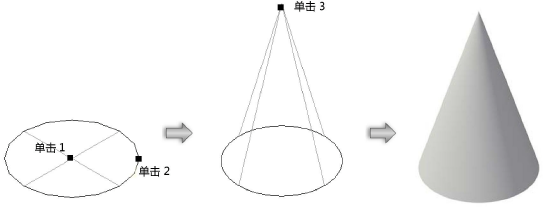

使用半径和高度创建圆锥
模式
工具
工具集
半径和高度
圆锥形
三维建模
要使用半径和高度创建圆锥:
在三维等轴视图中,单击“工具和模式”。
单击以设置圆锥底部的中心。
将光标移到所需的半径,然后单击以设置圆锥底部的半径,或在“数据”栏输入半径。
移动光标并单击以设置圆锥高度,或在“数据”栏输入高度。

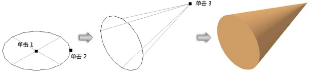

使用半径和尖端创建圆锥
模式
工具
工具集
半径和尖端
圆锥形
三维建模
要使用半径和尖端创建圆锥:
如果要将圆锥吸附到特定的三维对象,确保启用了“吸附到对象”和“智能点”吸附(请参阅设置吸附参数)。
在三维等轴视图中,单击“工具和模式”。
单击以设置圆锥底部的中心。
沿活动平面移动光标至所需的圆锥高度和位置,或将圆锥尖端吸附到另一个三维对象的吸附点。预览对象显示。单击以创建圆锥。
