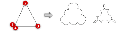

Polígono regular
La opción inserta la nube de revisión en el perímetro de los vértices especificados. Pulse para definir el punto inicial (primer vértice), pulse la ubicación deseada de cada vértice subsiguiente y pulse el vértice de inicio para cerrar el polígono. Como opción, pulse dos veces el vértice final para crear un polígono abierto. Si el polígono está abierto, la nube se completa de acuerdo con el contorno.

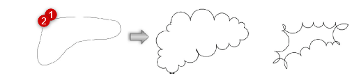

Polígono a mano alzada
La opción inserta la nube de revisión en el perímetro de los vértices especificados. Pulse aquí para establecer el punto inicial, púlselo y arrástrelo para dibujar el polígono a mano libre. Si el polígono está abierto, la nube se completa de acuerdo con el contorno.
Forma convexa
Traza las nubes hacia afuera a partir de la forma dibujada.
Forma cóncava
Traza las nubes hacia adentro a partir de la forma dibujada.

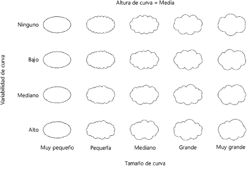

La siguiente ilustración demuestra los efectos de la variación del tamaño de la curva y los parámetros de variabilidad de la curva.
