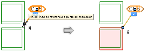

Pasos para asociar una etiqueta de datos con otro objeto:
Tras escoger la etiqueta, escoja el comando en el menú contextual desplegable en la etiqueta.
Mueva el cursor para resaltar otro objeto del mismo tipo y luego púlselo para asociar la etiqueta con el objeto nuevo. Como alternativa, arrastre el punto de asociación de la etiqueta al objeto nuevo y púlselo.
Arrastre el punto de asociación de la etiqueta a otro objeto de igual tipo y púlselo.
