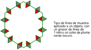

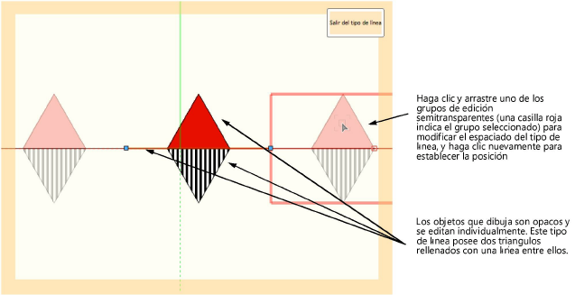

Para crear el tipo de línea complejo, dibuje la geometría del tipo de línea con los objetos 2D deseados, lo que incluye rellenos y texto (lo símbolos y los objetos paramétricos no están permitidos). Todas las definiciones de tipos de líneas pueden tener un color de pluma negro y un grosor de línea de 0,03 mm. Cuando crea un objeto, a la derecha y la izquierda del objeto aparece una repetición parcialmente transparente de este. Puede agregar múltiples objetos a la trama.
Para ajustar el espaciado de un tipo de línea complejo, haga clic en una de las repeticiones y arrástrela; haga clic nuevamente para establecer la nueva posición. Para ocultar las repeticiones durante la edición, haga clic con el botón derecho del ratón en un área vacía de la ventana de edición y anule la opción Mostrar repeticiones en el menú contextual.
Cuando termina de dibujar la geometría del tipo de línea complejo, pulse Salir del tipo de línea. El recurso de tipo de línea se guarda con el nombre especificado.
