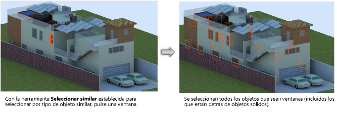

Use la herramienta Seleccionar similar para seleccionar objetos que tengan características en común con un objeto específico. Esto puede ser útil si necesita mover o modificar un gran número de objetos similares, como ventanas. También puede facilitarle localizar objetos similares en un dibujo muy repleto.

Pulse el objeto que es similar a los objetos que quiere encontrar.
Si el objeto elegido no es adecuado para los atributos seleccionados se muestra una alerta (por ejemplo, si se selecciona un objeto que sea una planta y se selecciona el atributo Fuente).
Se seleccionan los objetos similares.
