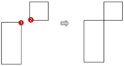

Restringe dos puntos seleccionados para que permanezcan adjuntos. Si se desplaza un objeto, el objeto al que se encuentra restringido se ajusta para mantener la conexión. Si es necesario, el primer punto se estira para conectarse con el segundo punto.
Para restringir la conexión entre dos puntos:
Pulse la herramienta correspondiente.
Pulse el punto que desea restringir.
Pulse el punto donde se aplicará la restricción.
Aparecerá dibujado en el lugar donde los dos puntos se tocan la restricción coincidente en verde.
