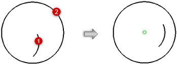

Restringe círculos y arcos de manera concéntrica. Si un círculo o arco es desplazado, el círculo o arco restringido se desplaza de tal manera que sus centros permanecen alineados. Los círculos y arcos no necesitan ser concéntricos en el momento de fijar la restricción; el primer objeto se mueve de manera que su centro se alinea al centro del segundo objeto.
Para restringir en forma concéntrica dos círculos o arcos:
Pulse la herramienta correspondiente.
Pulse el primer objeto que desee restringir.
Haga clic en un segundo objeto para crear la restricción.
Aparece a continuación un indicador verde de restricción concéntrica en el centro de ambos objetos.
