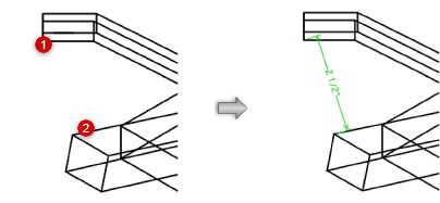

Para restringir la distancia entre dos puntos:
Pulse la herramienta correspondiente.
Pulse el primer punto que será restringido.
Pulse el segundo punto que será restringido.
A continuación aparece la restricción verde de distancia entre ambos puntos.
