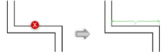

Pasos para restringir la distancia horizontal del borde de un objeto o de un segmento de línea:
Pulse la herramienta correspondiente.
Pulse el objeto que va a restringir.
A continuación aparece la restricción verde de distancia horizontal en el objeto.

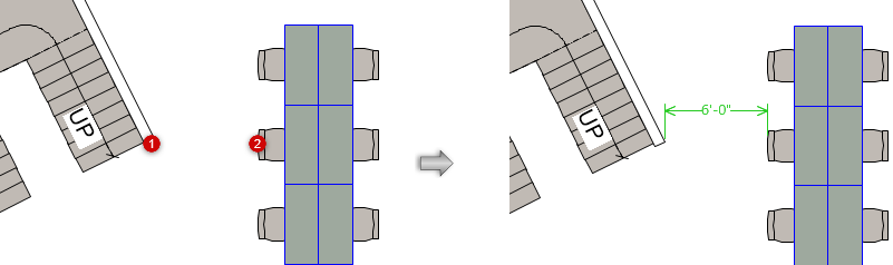

Para restringir la distancia horizontal entre dos puntos:
Pulse la herramienta.
Pulse el primer punto que va a restringir.
Pulse el segundo punto que va a restringir.
A continuación aparece la restricción verde de distancia horizontal entre ambos puntos.
